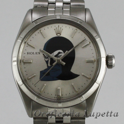

Mikä tälläinen Rolex on? Näyttää olevan muitakin tarjolla joissa on tausta kuva.
Eikös tuo ole Diabolik hahmo. Sellaista sarjakuvaa piirrettiin joskus 40 vuotta sitten. Olikohan italialainen sarjakuva?

Näin ilmeisesti on koska Diabolik on kellon "nimi" sekä myynnissä Italiassa.
Onko tuo Rolexin omaa tekoa vai jonkun sarjakuvan intohimoisen harrastajan omaa tekoa?

Voi hyvinkin olla aito. Ainakin noista äkkiseltään vaikuttaa takavuosien perus Oysterilta, tai Air Kingiltä.
Noita taulujahan on olemassa monenmoisia.
Ainut on, että mikäli taulu ei ole alkuperäinen, muokkaamaton Rolex, ei kyseinen firma suostu tekemään virallisia huoltoja kellolle, ennen kuin kaikki osat palautetaan alkuperäisiksi. Tämä on hyvä muistaa käytettyä Rolexia ostaessa, mikäli tarkoitus huollattaa merkkihuollossa.

Voi olla hyvinkin aito kello, mutta taulu ei ole mielestäni alkuperäinen.
Taulun kutosen alapuolella olevaa "T SWISS T" merkkiä käytettiin 1960 - 1998, joka viittasi viisareiden luminointiin (tritium).

Taulun kruunun ja indeksien viimeistelystä (kuva kylläkin on huono, ei kannata vetää liikaa johtopäätöksiä) sanoisin että taulu ei ole rolexin tekemä.
